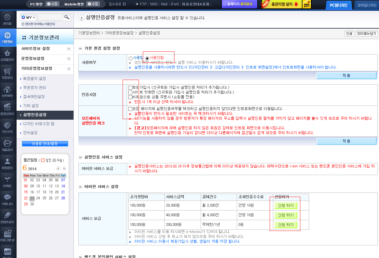

애니빌드는 서울신용평가정보(주)제공 되는 i-pin 및 휴대폰 본인 확인 서비스가 연동 되어 있습니다.
부가서비스로 유료로 이용가능하며, 신청 방법은 해당 홈페이지 관리자 모드로 로그인 후 [기본정보관리 > 기타운영정보설정 > 실명인증설정]에서 신청 해주시면 됩니다.
우선 신청 하기 전에 "사용여부"에서 "사용안함"으로 되어 있어야 합니다.
왜냐하면 현재 i-pin 및 핸드폰 본인확인 서비스가 신청 되지 않은 상태에서 "사용함"으로 설정시 홈페이지가 정상적으로 작동 되지 않기 때문입니다.

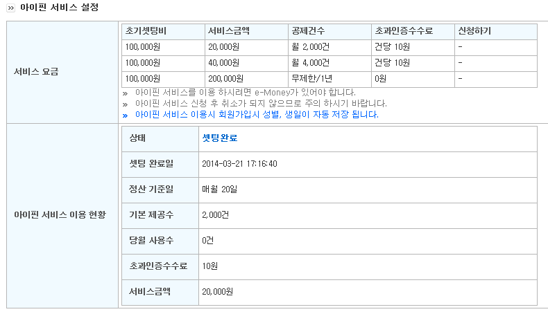

서비스 요금표를 확인 후 해당 상품 옆에 [신청하기] 버튼을 클릭하면 결제 페이지가 나옵니다.
결제 방식은 이머니로만 결제가 가능하기 때문에 해당 금액 만큼 미리 충전을 해놓으셔야 합니다.
(이머니 충전 방법 관리자 모드 상단에 "이용료 안내 & 결제"에서 충전 하시면 됩니다.)
정상적으로 결제까지 했다면 아래와 같이 정상적으로 접수가 완료된것을 확인 할 수 있습니다.
이렇게 신청이 끝나면 아래와 같이 추가 설정 하시기 바랍니다.

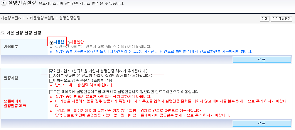

1. [기본정보관리 > 기타운영정보설정 > 실명인증설정] 에서 사용여부를 "사용함"으로 변경하고 인증시점을 "회원가입"에 체크하고 저장 합니다.
2.  홈페이지로 접속해서 "회원약관" 페이지에서 i-pin 서비스 정상적으로 작동 되면 바로 끝나지만 정상적으로 작동 되지 않는경우도 있습니다.

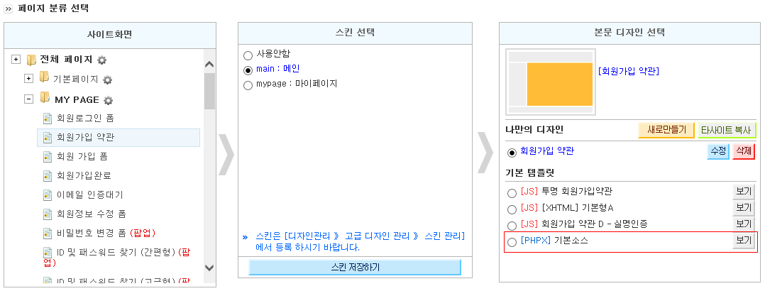

[디자인관리 > 고급 디자인 관리 > 세부 화면 디자인]으로 가서 [MY PAGE > 회원가입 약관]으로 이동 합니다.
여기서 우선 "[PHPX] 기본 소스" 선택해서 홈페이지상에서 확인 해보시기 바랍니다.
i-pin 서비스가 정상적으로 작동 되고 있는것을 확인 하셨을 겁니다.
그렇다면 현재 사용중인 디자인에 i-pin을 적용해야 하는데 "[PHPX] 기본 소스"에서 해당 소스만 가져와야 합니다.
"[PHPX] 기본 소스"옆에 보기를 클릭 후 [소스보기]를 클릭 합니다.

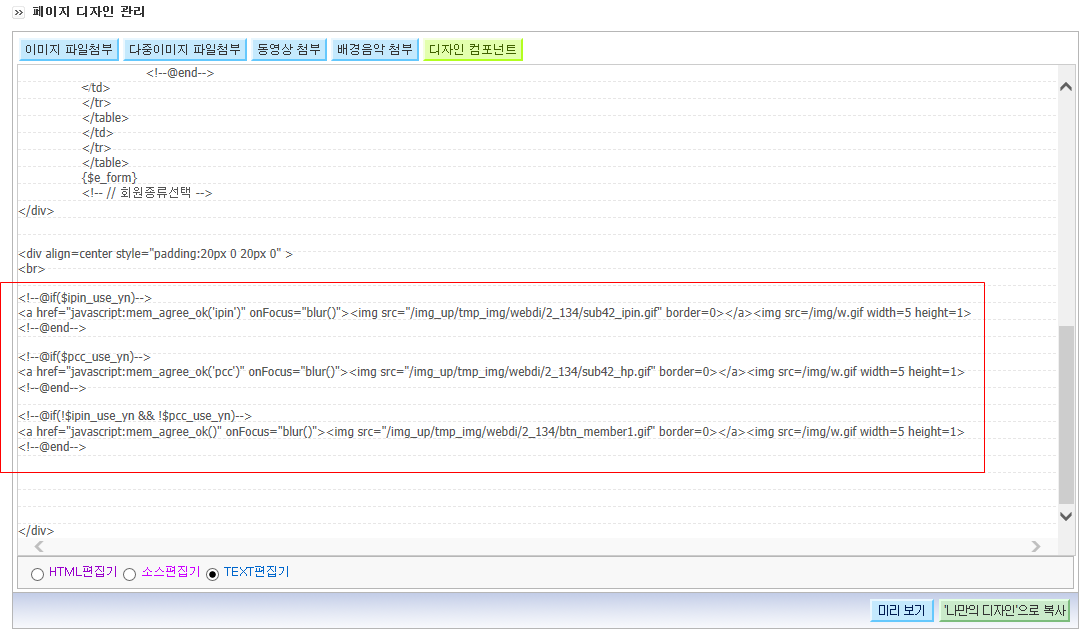

소스에서 해당 버튼 부분만 찾아서 복사 합니다.
 * i-pin 사용시 자동으로 활성화 되는 버튼
<!--@if($ipin_use_yn)-->
<a href="javascript:mem_agree_ok('ipin')" onFocus="blur()"><img src="/img_up/tmp_img/webdi/2_134/sub42_ipin.gif" border=0></a>
* 핸드폰 본인 확인 사용시 활성화 되는 버튼
<!--@if($pcc_use_yn)-->
<a href="javascript:mem_agree_ok('pcc')" onFocus="blur()"><img src="/img_up/tmp_img/webdi/2_134/sub42_hp.gif" border=0></a>
* i-pin 및 핸드폰 본인 확인  모두 사용하지 않을때 활성화 되는 버튼
<!--@if(!$ipin_use_yn && !$pcc_use_yn)-->
<a href="javascript:mem_agree_ok()" onFocus="blur()"><img src="/img_up/tmp_img/webdi/2_134/btn_member1.gif" border=0></a>
위 소스 그대로 복사해서 "회원가입약관" 페이지에 원하는 위치에 붙이시면 됩니다.

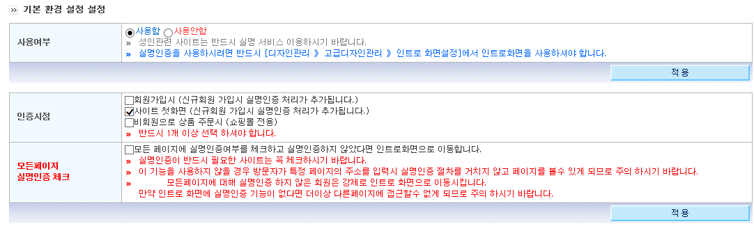

1. [기본정보관리 > 기타운영정보설정 > 실명인증설정] 에서 사용여부를 "사용함"으로 변경하고 인증시점을 "사이트 첫화면"에 체크하고 저장 합니다.

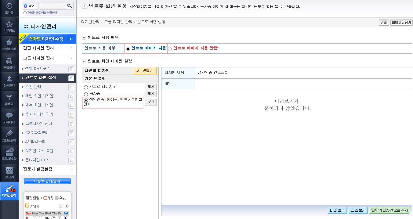

2. [디자인관리 > 고급 디자인 관리 > 인트로 화면 설정]으 로 이동 후 아래와 같이 설정 합니다.
디자인은 각자 취향에 맞게 직접 수정하시면됩니다.
