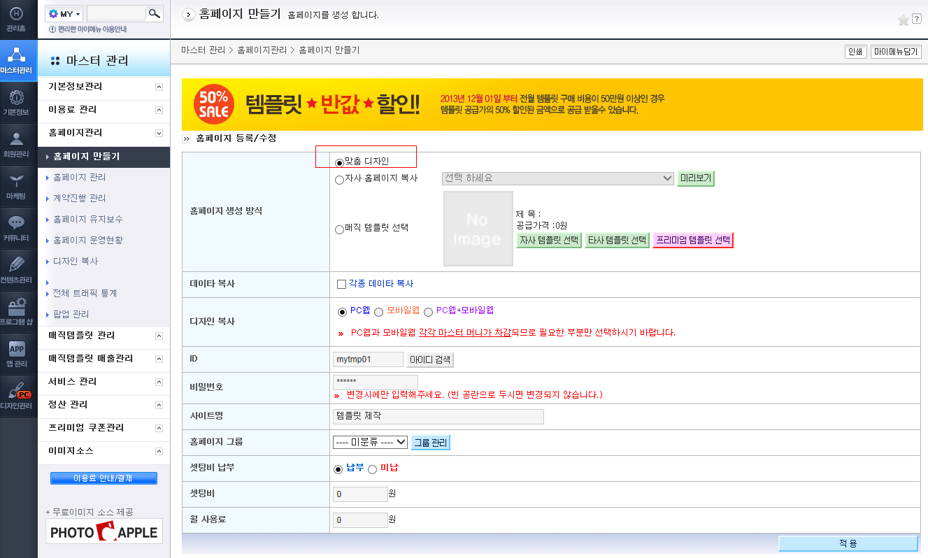

1. [마스터 관리 》 홈페이지관리 》 홈페이지 만들기] 으로 이동 후 아래와 같이 계정을 생성 합니다.
- 이때 주의 할 점은 홈페이지 생성방식에서 "맞춤 디자인"을 선택해야 합니다.
다른 유형을 선택한경우 디자인템플릿 비용 청구되며, 또한 템플릿을 제작 후 판매 될때마다 재판매로 간주되기 때문에 매번 마스터 머니에서 차감 됩니다.
반드시 "맞춤디자인"을 선택하시기 바랍니다.
