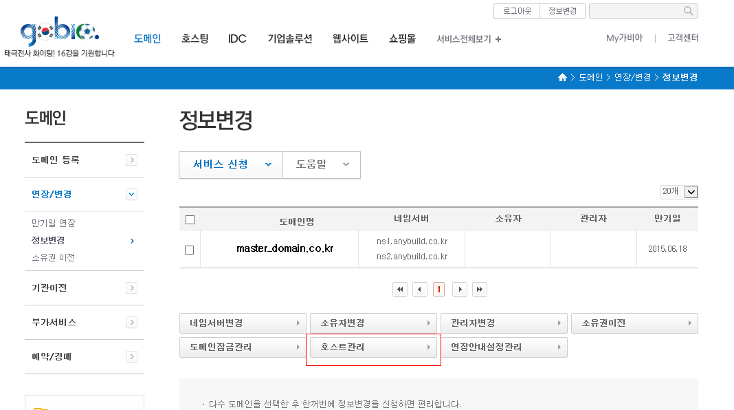

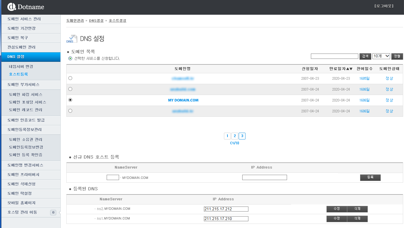

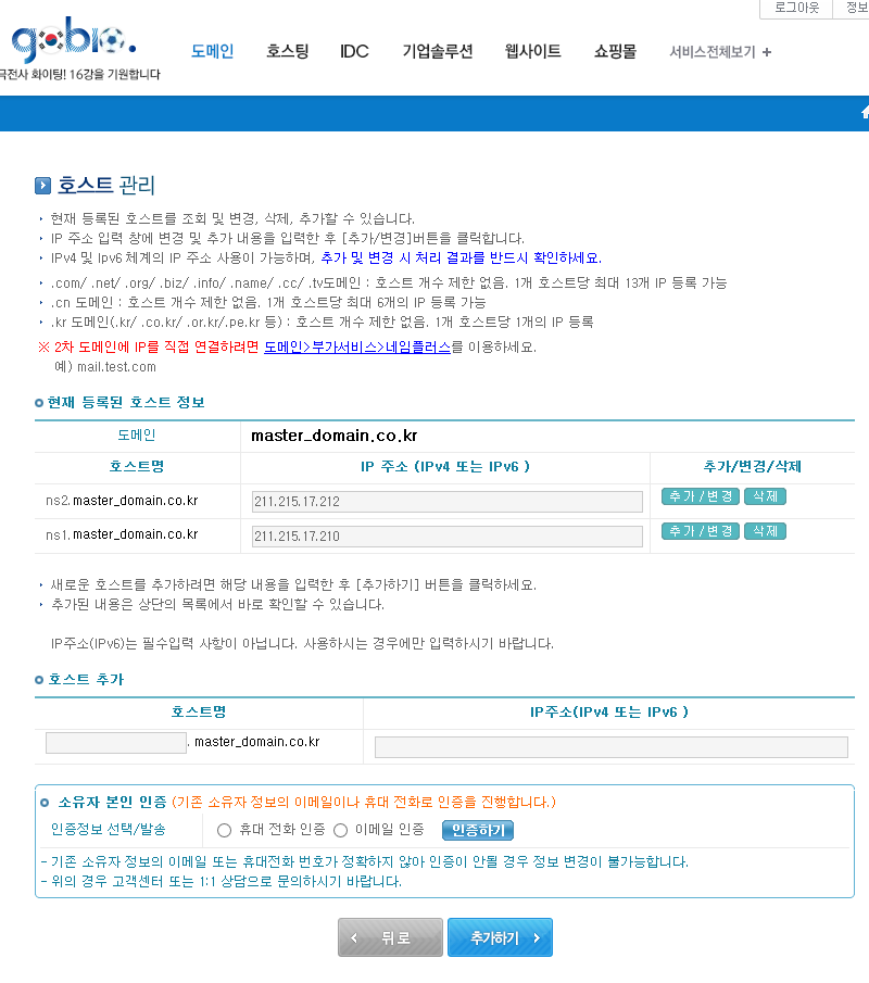

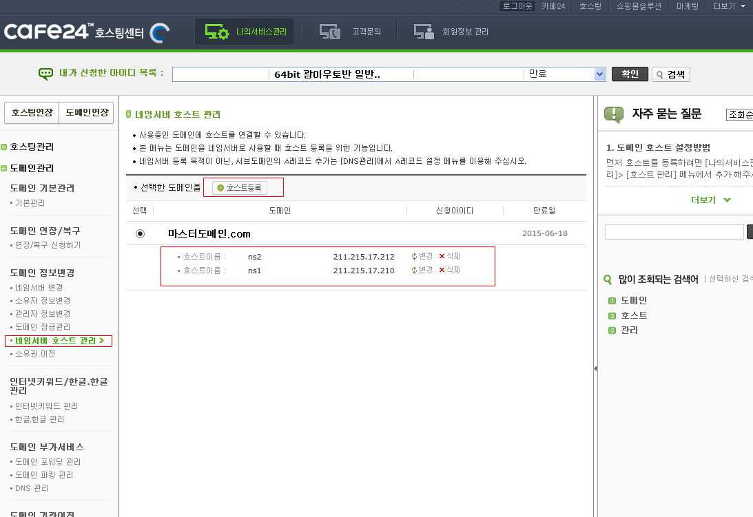

4. 네임서버가 생성됬다면 이제 고객이 사용할수 있도록 별도 호스트 등록을 하셔야 합니다.
도메인을 구매한 사이트로 가셔서 네임서버를 별도 등록 하셔야 합니다.
이때 도메인 판매처마다 메뉴위치와 메뉴명이 다르므로 유심히 보셔야 합니다.
보통 "네임서버등록" 또는 "네임서버추가", "호스트등록" , "호스트관리", "DNS관리" 라고 있습니다.
여기서 ns1.도메인.com , ns2.도메인.com 을 등록 해주셔야 합니다. (ip주소는 위 ip주소와 동일 합니다.)
등록 하지 않으면 고객 홈페이지 구축 후 고객의 도메인 네임서버가 정상적으로 변경이 안됩니다.
아래는 닷네임,카페24, 가비아에서 설정하는 위치를 캡쳐하였습니다. 다른곳에서 구매하셨다면 구매처에 문의 바랍니다.
