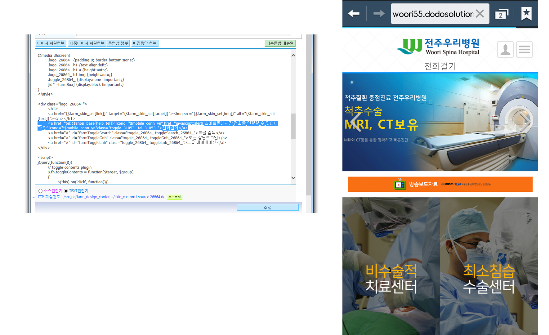

디자인팜 > 상단컨텐츠 > 로고 + 토글 설치하여 TEL부분을 복사해서 아래와 같이 붙여넣기를 했더니 "전화걸기" 텍스트가 로고 밑으로 가있어요.
새로 로고+토글을 설치하고는 싶은데요. 로고배경에 이미지 넣는것을 어떻게 하는지를 몰라서 새롭게 설치를 못하고 있어요.

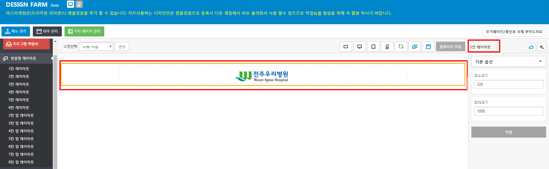

먼저 반응형 1칸 레이아웃을 만들어서 해당 칸에 로고+토글을 포함시킵니다.
1칸 레이아웃의 소스수정을 눌립니다.

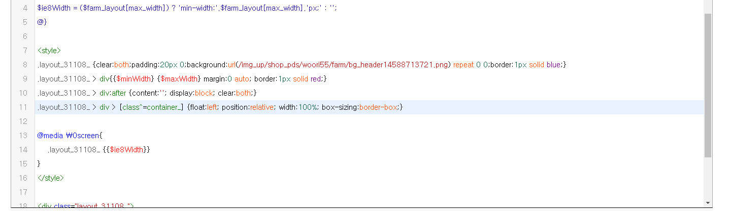

아래와 같이 소스가 지정되어 있습니다.
해당 css를 아래와 같이 변경합니다.(padding과 border는 참고용입니다.)
배경을 전체적으로 적용하시려면 width가 100%인 태그가 필요합니다. 제일 상위 태그에 있던 {$minWidth}, {$maxWidth}, margin:0 auto;를 제거하고 제일 상위태그에 background를 적용합니다.
바로 하위 태그에 삭제하셨던 {$minWidth}, ${maxWidth}, margin:0 auto;를 추가하여 최대 넓이와 센터를 정렬합니다.
(※참고 - width값이 지정된 상태에서 margin:0 auto;를 적용해주시면 해당 레이아웃은 중앙을 유지합니다.)

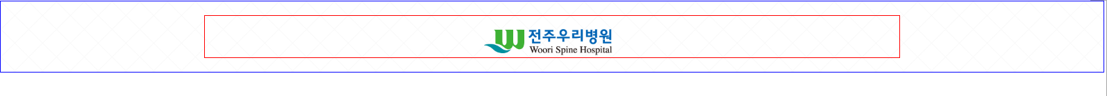

위의 소스를 적용하면 아래와같이 출력됩니다.
파란색 border가 적용되어 있는 태그가 제일 상위태그(.layout_31108_)입니다.
빨간색 border가 적용되어 있는 태그가 2번째 태그(.layout_31108_ > div)입니다.
