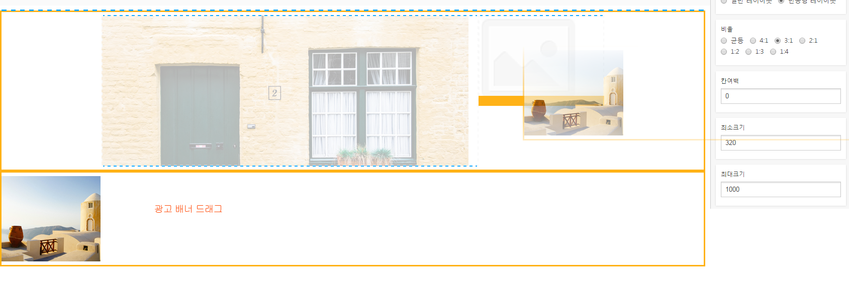

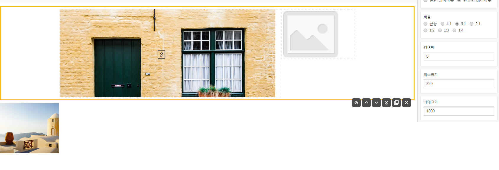

- 첨부한 그림 처럼 단을 구성하는 방법을 모르겠습니다.

3. 2칸 레이아웃을 만들어 좌측에는 인기상품 우측에는 리얼 생생후기를 넣으신후 리얼생생후기 밑에 쿠폰배너를 넣으시면 됩니다.
2칸레이아웃에 컨텐츠를 넣으시고 쿠폰배너를 드래그해서 우측하단에 넣으시면됩니다.
