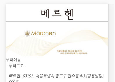

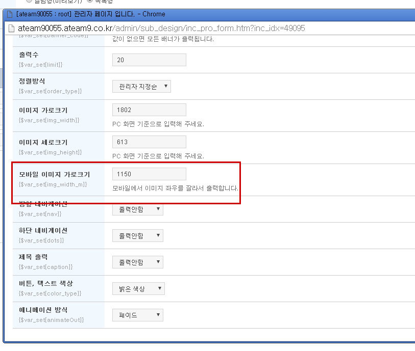

모바일에서 이미지 가로사이즈가 1150으로 잘려서 저장되도록 설정했는데
아래처럼 원본이미지 그대로 노출되고있습니다.

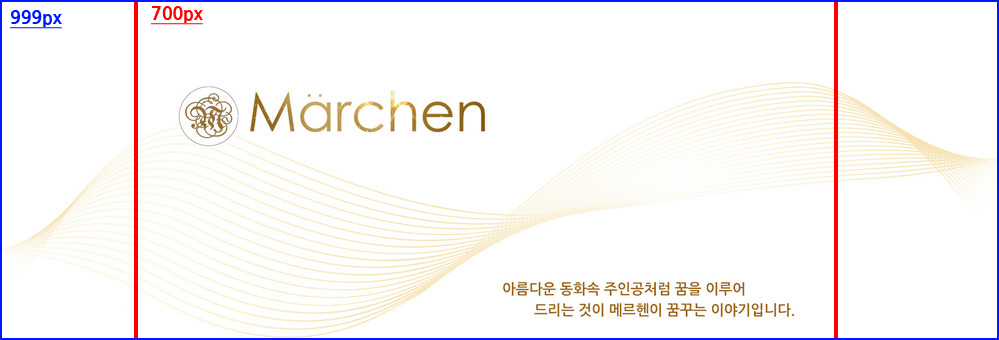

1150px 사이즈로 양옆이 잘린 이미지는 아래처럼 나와야합니다.
위 이미지처럼 정상적으로 잘려진 이미지로 보여지려면 어떻게 해야하나요?

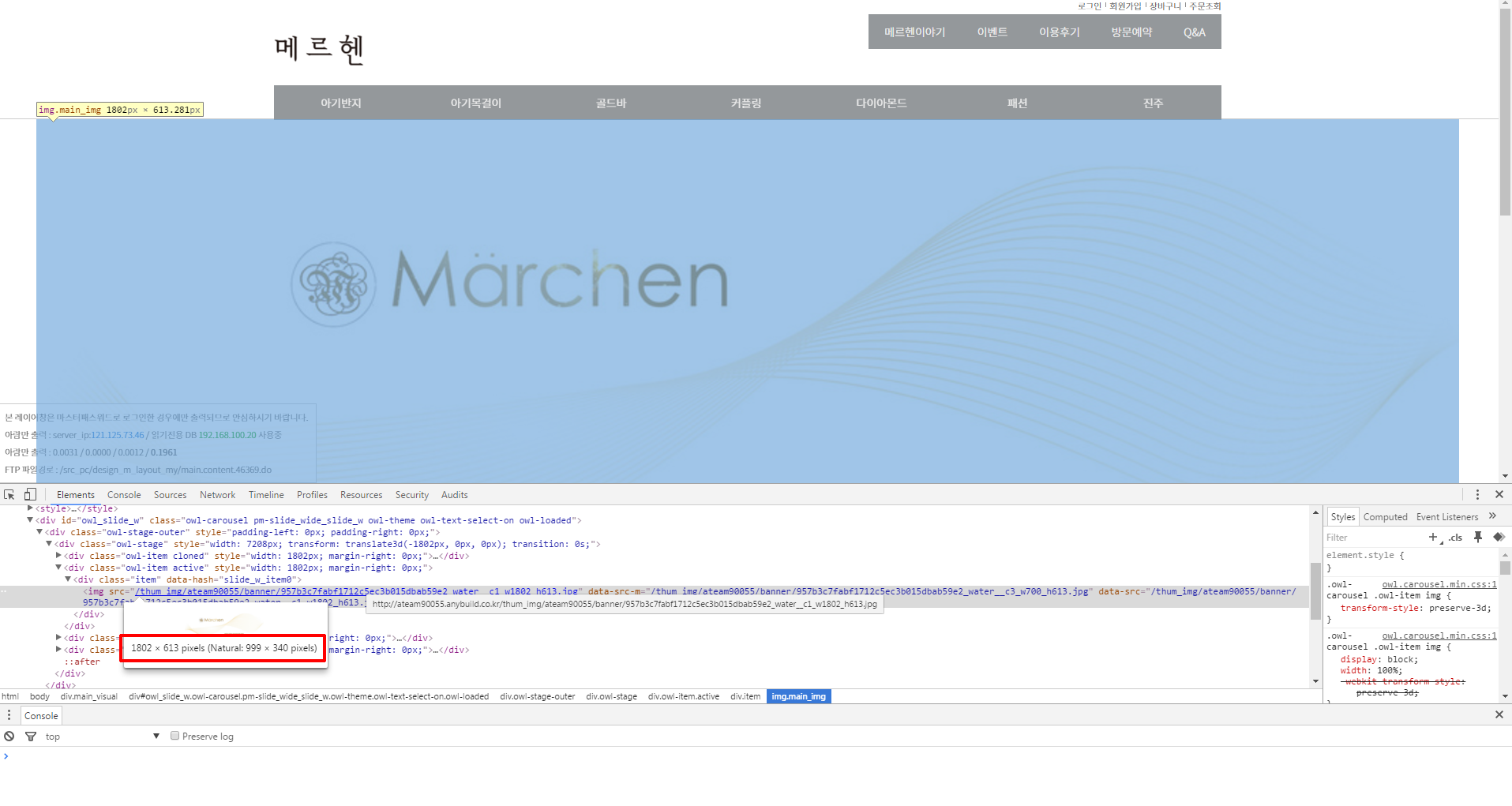

pc 화면에서 999px 이미지등록하셔서 1802px로 늘려서 사용되고 있습니다.
모바일 이미지로 축소를 한다는 것은 등록해주신 이미지의 크기에서 축소를 실행합니다.
즉 아래와같이 등록해주신 이미지 999px에서 커트를 한다는 것입니다.
기존에 모바일 화면 설정을 1150px로 설정 하셨기 때문에 등록된 이미지 사이즈보다 큰경우 사이즈를 맞추기위해 늘려지게 됩니다.
사이즈를 지정하실때는 기존 이미지의 사이즈에서 측정을 하셔서 설정해주시면 됩니다.
