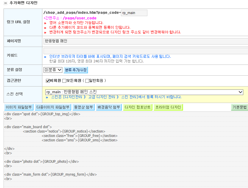

[디자인관리 > 고급 디자인 관리 > 추가 페이지 관리]으로 가셔서 아래와 같이 페이지를 생성 합니다.
<div class="spot dot">{GROUP_top_img}</div>
<br>
<div class="main_board dot">
	<div class="notice">{GROUP_notice}</div>
	<div class="free">{GROUP_free}</div>
	<div class="sms">{GROUP_sms}</div>
</div>
<br>
<div class="photo dot">{GROUP_photo}</div>
<br>
<div class="main_form dot">{GROUP_myreg_form}</div>
<br>
스킨은 "반응형 웹 메인스킨"을 선택 후 저장 합니다.

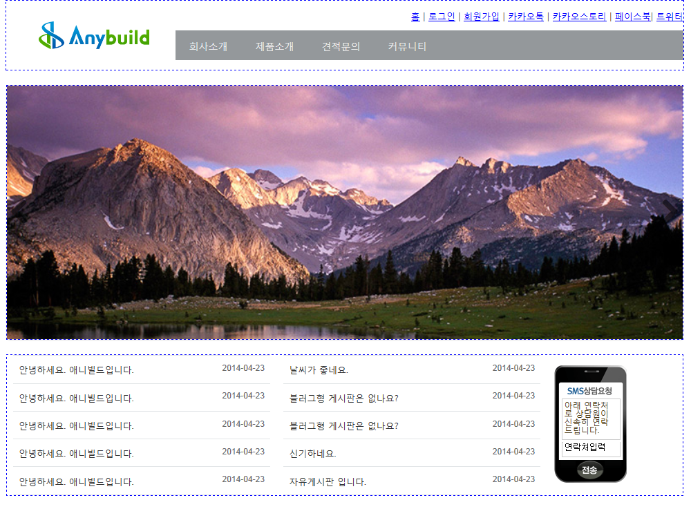

http://uany06.anybuild.co.kr/page/rp_main
어떤가요? 정말 그럴싸한 반응형 웹이 되었습니다. ^^
- PC웹 (브라우저 가로 사이즈가 768px 이상일때)
- 모바일웹 ( 브라우저 가로 사이즈가 768px이하 일때)

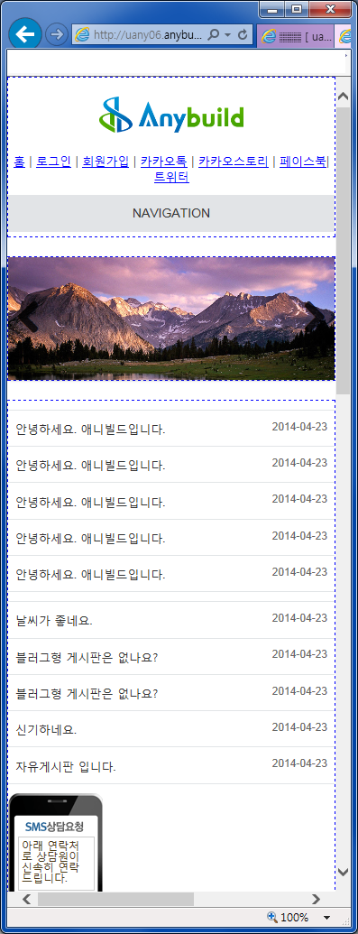

모바일 웹이 되면 모든 컨텐츠가 알아서 위치를 이동 합니다.
스킨 부분은 이전에 다 설명드렸구요.
메인 부분에서 변경되는 부분을 체크 해보면 크게 "메인 슬라이드 이미지"가 자동으로 작아지는점과 "공지사항", "자유게시판", "SMS문의"가 자동으로 세로로 변경된다는점 입니다.
"메인 슬라이드 이미지"는 컨텐츠 자체가 가로 100%로 제작 되었기 때문에 따로 손댈 필요가 없습니다.

[소스1] "공지사항", "자유게시판", "SMS문의"의 소스를 확인해보도록 하겠습니다.
	<section class="notice">{GROUP_notice}</section>
	<section class="free">{GROUP_free}</section>
	<section class="sms">{GROUP_sms}</section>
</div>
[소스2] pr_main_mobile.css에서 "공지사항", "자유게시판", "SMS문의" 출력을 관여하는 소스는 아래와 같습니다.
.container .main_board {overflow: hidden;}
.container .main_board section {margin-top: 10px;}
[소스3] pr_main_pc.css에서 "공지사항", "자유게시판", "SMS문의" 출력을 관여하는 소스는 아래와 같습니다.
.container .main_board section {float: left; margin: 0 1%;}
.container .main_board section.notice {width: 38%;}
.container .main_board section.free {width: 38%;}
.container .main_board section.sms {width: 18%; padding-top: 15px;}
위 소스를 살펴보시면 section 태그의 width값을 잘 보셔야 합니다.
브라우저 가로사이즈가 768px 이하인경우 (pr_main_mobile.css)에서는 가로 사이즈가 없기 때문에 가로사이즈가 100%로 적용되며,
브라우저 가로사이즈가 768px 이상인경우 (pr_main_pc.css)에서 section.notice { width: 38%; }에 의해서 가로사이즈가 지정 되도록 되어 있습니다.
